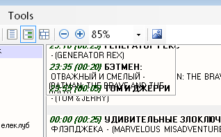

Posted: Thu Jan 26, 2012 6:06 pm
При нажатии например на tools" потом в этом месте остается такое до клика по панели.
Надо бы локализовать это все.

Не работает автоматический импорт XMLTV (URL на ZIP), обычно программа "подвисает" на момент импорта, а тут вообще ни какой реакции. Ручной импорт работает. Саму базу не высылаю, так как проблема не в ней.
У меня точно такие же отпечатки, как и V.Zhukoff (скриншот выше). У меня эти отпечатки остаются после всего, что побывало сверху окна (окна, диалоги, меню и т.п.).
Если выбрать экспорт HTML, то по умолчанию выбрано тип файла XML, ели выбрать HTML, то файл создается без расширения.
Полоску, которой помечаются запланированные записи, надо сделать шире, в два раз, как минимум. Зеленую полоску вообще фиг можно заметить. Не годиться.
Контекстное меню для показа того или иного списка каналов, появляется вообще в противоположном нижнем углу окна, а не там, где кликаешь. И почему листы обозначены буквой "L", не лучше бы написать "Channel List"?
Когда запускаешь GUI/OSD EPG при просмотре канала, то не показан текущий канал, он сам не выбирается, вообще не какой канал не выбран. Это случается из-за того, что в момент вызова EPG, выбран не тот список каналов, в котором находится запущенный канал.

by M-16
Вертикальный сплитер в режиме лист не запоминает позицию и в режими лист с панелью списка каналов не всё в порядке фонты какие-то коцаные с мусором.... такое чувство что из под одного листа там торчит другой.
Появление зума в GUI EPG - это посто здорого!
Смотрите картинку.

Спасибо за кучу глючков которые я не заметил. Вопрос по глюку с меню (или его не пропаданием?), в каких ситуациях он есть, в каких нет? Нет идей откуда он, и у меня его не происходит.

by boss911
Вы про это. Это еще тянется с 6.82. У меня подобное происходит после меню, если сверху побывало какое-то окно, если EPG засунуть под панель пуска, а потом вытащить, то будут нарисованы полосы. Лечится это кликом по тексту в окне, либо сворачиванием/разворачивание окна. Происходит это всегда и во всех режимах отображения, короче, во всех ситуациях, которые можно себе представить.
