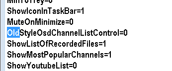

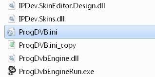

Interista wrote:Спасибо, только такой строки не нашёл... В каком месте её вписать надо?
Re: Список каналов
#128
Interista wrote:Такой строки там не было, добавил вручную - ничего не поменялось.
Значит версия старая, скачай свежую.
Re: Список каналов
#130
Interista wrote:В том то и дело, что версия свежая (стандартная).
1. Возможно это появилось совсем недавно и тогда в пререлизе.
2. Возможно Prog ее сделал только в pro версии.
Re: Список каналов
#134
Interista wrote:Не знаю, у меня сейчас всё как на скрине товарища Жукова, но функционал пролистывания списка каналов не изменился...
Тебе же не надо как у "товарища Жукова". Тебе нужен старый стиль. Значит вместо нуля поставь 1. Prog же писал. И версия должна быть свежая. От того, что ты в старую версию впишешь вручную-ничего не изменится.
