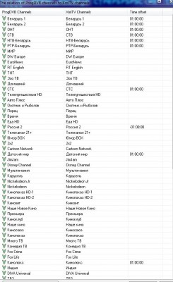

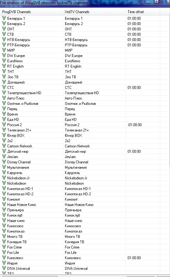

#122Только сейчас дошли руки посмотреть. Таблица нормально импортируется (см картинку) но для тех полей для которых не было смещения, сбрасывает его на ноль. Что конечно глюк. Должен сбрасывать только для тех для которых есть время в m3u.

#129Не чаще чем не помню сколько часов. А таблица смещений тоже поломана?
Re: Кракозябры в списке каналов
#130таблица не ломается. она остается правильная при любых действиях
#132нет, только в интерфейсе ProgTV. Про эту проблему помню, но не придумал откуда оно. Если в таблице верные смещения то непонятно откуда не верное время.
