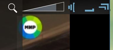

ZoomBackground= цвет фона шкалы зума - ну и тут три параметра надо добавить

Шрифты 130%
Кликаем по экрану получаем так (нормально)
кликаем второй раз -вызываем лист- получаем так -
то есть кнопки не помещаются, видимо из-за часов, которые при первом клике находятся в левом углу, а когда лист -перемещаются в правый угол ((

Не помещаются из за меню слева?
По поводу zoom, не хочется для каждого диалога иметь таблицу цветов. Это и для пользователя и дизайнера не удобно. Раньше сказал бы что цвета должны быть из таймшифта, но теперь он несколько разросся. Возможно имеет смысл константы громкости пользовать. Она так же на прозрачном рисуется.

Да, надо зум сделать одинаковым со звуком. Там треугольник, там квадрат..... Только параметр цвет рамки шкалы звука когда он вкл. добавь пожалуйста, а потом на это все дело повесь зум тоже, отлично будет!

Прекрасно! Так зум и звук будут одинаково? Это хорошо. Единственно что будет формой? Треугольник или прямоугольник? Прямоугольник просто слишком. Треугольник в таких пропорциях как сейчас некрасиво тоже. Трапецию можно сделать? Было бы неплохо. Это почти как треугольник только чуток начало острого угла отрезать
