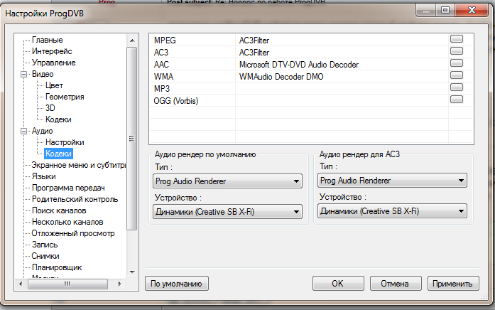

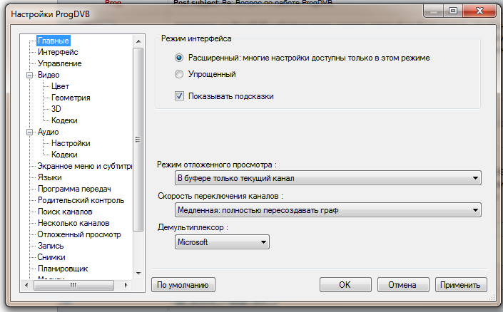

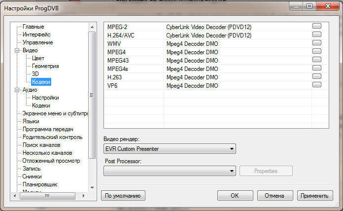

Методом "научного тыка" определил оптимальные настройки (во вложениях). Сейчас программа стабильно просыпается вместе с компом и меньше и реже "тормозит" из-за проблем рендера звука. Остается проблема "притормаживания" изображения на DPL панели :( . Но это такая обширная тема, что пока оптимального решения нет.
Да, еще о настройках кодеков аудио. Если в системе есть два вида интерфейса по которому звук выводится (как у меня на DPL панель по HDMI и 5.1 активная акустика с выводом звука на нее через Creative X-FI) то, как на скрине видно чтобы каналы закодированные как АС3 и все остальные выводились на 5.1 систему через X-FI нужно выбрать в обеих окна аудио рендера X-FI, но тогда звук идет только на колонки и не идет на панель. Чтобы звук шел через HDMI только на DPL (ТВ) нужно сменить все настройки на интерфейс HDMI. Как сделать настройки более гибкими, чтобы весь аудио поток (как АС3 так и MPEG) выводился на все доступные для этого интерфейсы?
