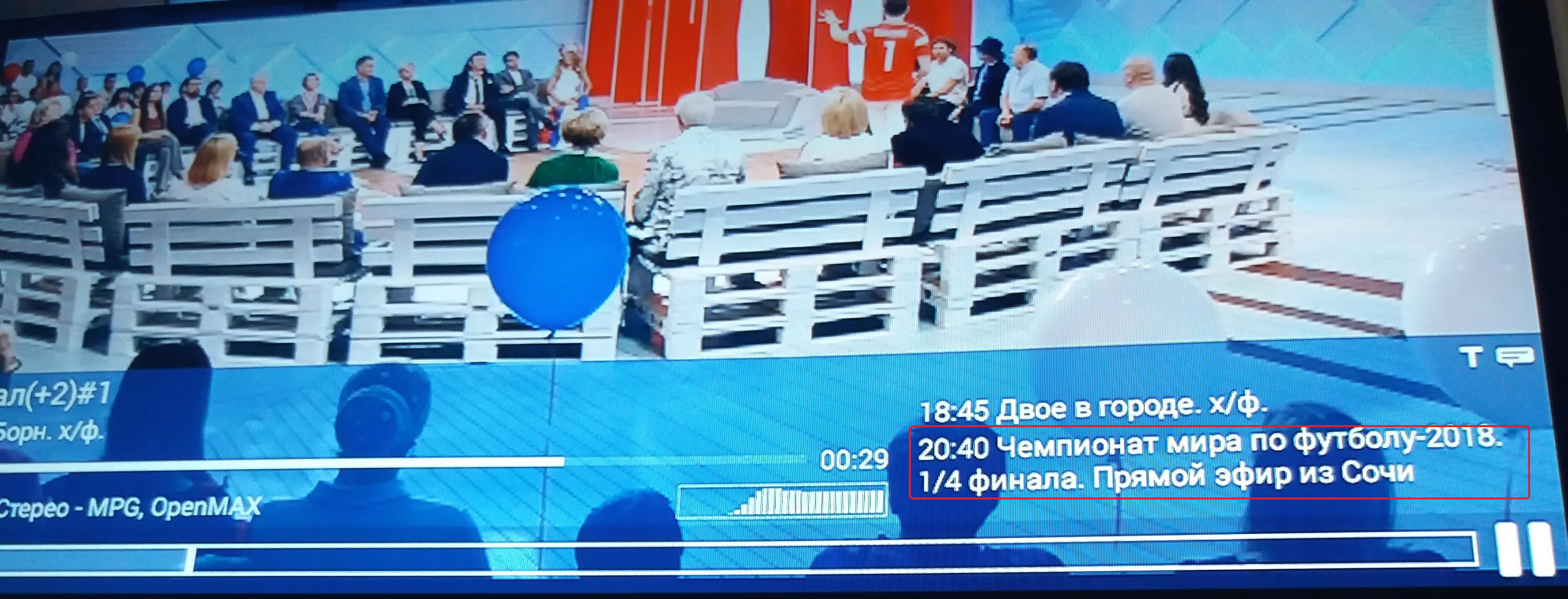

в первой строке плейлиста прописан сдвиг tvg-shift=-1 на весь плейлист и видим в программе, что футбол начинается в 20:40 (реально игра должна быть по часовому поясу нахождения в 19:40!). Cм. фото1.
прописываем сдвиг "-1"

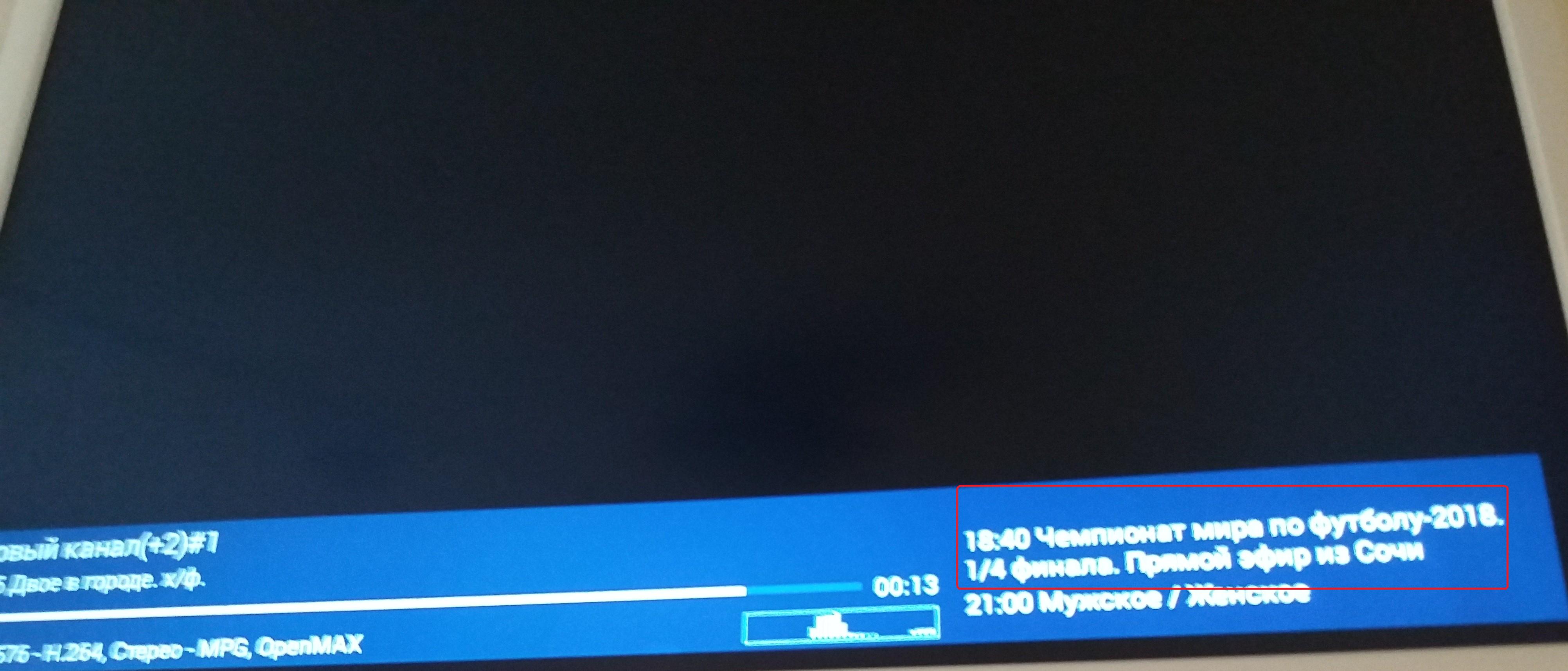

20:40 не верно, пытаемся получить верные 19:40: прописываем сдвиг 0 (либо без сдвига tvg-shift) - видим, что игра в программе гида начинается уже не 20:40, а в 18:40! Cм. фото2. Должно же было стать на час меньше, чем со сдвигом -1, т.е. 19:40, а не на 2 часа - 18:40! Получается или на час больше верного, или на час меньше! Что сделать, чтоб в гиде время было верное, т.е. 19:40?

http://tv21.inmurmansk.ru/full_stream.flvпрописываем сдвиг "-1"

Таблица смещений показывает для плейлиста T0.m3u (в приложении): "Первый канал 0"; для плейлиста T-1.m3u: "Первый канал -1". Программы отображаемые в гиде у этих плейлистов при этом между собой отличаются не на час, как должно быть, а на 2 часа.
