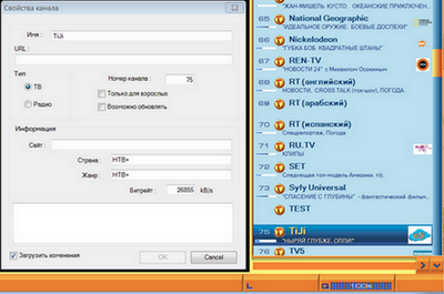

V.Zhukoff wrote:Я думал это писалось когда качество 0%. Но чтобы уровень сам вообще отвалился, даже не думал.
Понял откуда глюк идет. В "окнах свойства канала" и "сканирование транспондера" не определяется с какого спутника туда зашли. Если включена служба ютуб-интернет, то она идет на первом месте в списке. А для интернета уровень не нужен, только качество. Потому и глюки. Отключил вообще эту службу и список-результат тот же. Вот какую картинку увидел в свойствах канала на+++
Уровня нет, изображение тоже пропало
Исправьте пожалуйста
Re: Нестабильность версии 6.48
Posted: Tue Oct 12, 2010 5:49 am
Окну сканирования транспондера вообще не важно откуда зашли, важно кого в нём выбрали. Свойства канала зависят от его типа. Они он привяз к internet TV то покажется этот диалог свойств.

Prog wrote:Окну сканирования транспондера вообще не важно откуда зашли, важно кого в нём выбрали. Свойства канала зависят от его типа. Они он привяз к internet TV то покажется этот диалог свойств.
Я же вроде ясно написал, картинку прикрепил. Стою на канале на НТВ. Открываю его свойства-вот картина такая. Это не фотомонтаж. Этот канал НИКАКОГО отношения к Интернет ТВ не имеет.
Подозрение, что не очень правильно воспринимаются сохраненные списки(всю папку Channeks перенес в новую) от предидущих версий.
Так же может из-за этого, после сканирования транспондера создается еще один список с тем же градусом.
