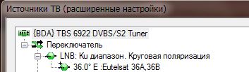

Если кто-то не понял, то ещё раз обращаю внимание, что используется не BDA, а WDM Technisat Skystar 2 драйвер.
Добавил снимки для текущей версии 7.06.4:
А должно быть как в версии 6.95.9:

Мой пост имеено про wdm. Но судя по картинке карта работает?
Re: Ломаются на Windows XP ProgDVB версии выше 6.95.9
Posted: Fri Aug 01, 2014 12:42 pm
by mikeg
Карта работает с другими спутниковыми приложениями. С ProgDVB 6.95.9, как я уже писал раньше, тоже работала с небольшими огрехами. А вот с ProgDVB 7.06.4 не удаётся провести правильную установку LNB и спутника, поэтому невозможны ни сканирование, ни просмотр. Судя по снимку, неверно определяется тип модуля Skystar2.Device: соответствующее поле пусто, а должно быть DVB-S. Возможно, ранее какое-то значение типа присваивалось по умолчанию, а в новых версиях это значение изменилось.
