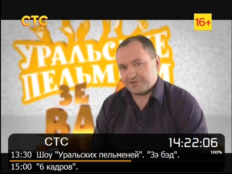

#1728INFO от OSD Sunny тоже не работает

#1730А он точно не выключен в Settings->Options->OSD ?

#1731Нет конечно. На i жмем, при переключении канала его нет...Prog wrote:А он точно не выключен в Settings->Options->OSD ?

У меня галка Сохранять пропорции и всегда HD. А что, sunny из дистрибута у тебя есть Инфо?

#1732Ага. Понял, размер окна 1936 и в новой версии дополнительная проверка размеров что бы не выходить за граници. Вопрос почему оно 1936 а 1920? Есть какой то стрытый смысл?

#1733Для меня есть. Не знаю уж почему, но нельзя сделать было в редакторе Инфо от края до края, как я хотел, полностью на 1920 точек. Когда я делал так, то оставались пробелы до рамки монитора. Вот и пришлось так сделать. При этом размере оно и получается как я хочу-от края до края, т.е именно 1920Prog wrote:Ага. Понял, размер окна 1936 и в новой версии дополнительная проверка размеров что бы не выходить за граници. Вопрос почему оно 1936 а 1920? Есть какой то стрытый смысл?

#1734А есть пример скина с 1920 который не помещается? 1936 безопаснее игнорировать чем на этапе обработки разбиратся.

#1735тоже самое, растягивал до самого конца как возможно, так как были большие пробелы

#1736Так 1920 помещается! У меня монитор тоже 1920. Так он должен без пробелов по бокам быть от края до края-а он-меньше получается. Не в скине дело. В том же самом. Возьми и сделай size в CaptionForm 1920 и посмотри.Prog wrote:А есть пример скина с 1920 который не помещается? 1936 безопаснее игнорировать чем на этапе обработки разбиратся.
PS Возможно, ты не учел, что не все обрезают по краям "мусор" 2% по умолчанию-у меня -0%.

#1737Исправил у себя обычный скин на 720 и info заработал

#1738Поставил в Sunny.hd.xsosd 1920 - у меня во весь экран. EVR/custom evr не важно. Может keep osd radio вам мешает?

#1739Да, у меня тоже работает теперь. Я последний раз его открывал два года назад. Тогда так не получалось. Видимо, что то изменилось.Prog wrote:Поставил в Sunny.hd.xsosd 1920
Поправьте пожалуйста в дистрибутиве на 1920, если не трудно, ну и на сайте что лежит. спасибо
