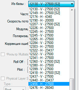

Posted: Mon Jul 07, 2014 3:18 pm
Имеет ли для ProgDVB значение последних трех знаков в частоте транспондера? например, 11862000 и 11861740.
Re: Вопрос по работе ProgDVB
Posted: Mon Jul 07, 2014 7:01 pm
Вроде да. Все значения в килогерцах.
Posted: Mon Jul 07, 2014 8:10 pm
Prog wrote:Вроде да. Все значения в килогерцах.
Как так? :shock: Вот значение в килогерцах-
А вот в программе и в списке транспондеров, как раз в просто герцах-
-это мои уже отредактированные два транса. А по умолчанию там в конце у всех три ноля. Но они в ГЕРЦАХ. Не кило.
Вот и думаю-есть ли разница для программы-стоит ли мне все трансы отредактировать или нет?
