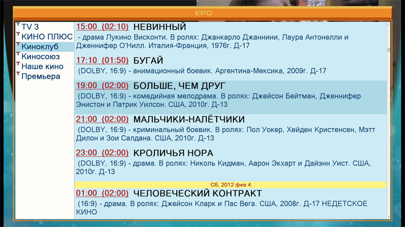

#236Prog, какой пункт отвечает за фон в списке (то что на рис. белым)
Работает ли в бэкграунде полупрозрачность, которая есть конечно на исходной картинке. Если работает, то в каком месте надо ее положить-там можно в пяти местах положить-может она работает только в каком то одном?
Re: EPG в 6.81.1+
#237Должно быть BackgroundColor. Но сейчас засомневался что он работает на всю панель. Напишите если что то не так с ним.

#239Ну вот и пишу-с ним не так. См. скринProg wrote:Должно быть BackgroundColor. Но сейчас засомневался что он работает на всю панель. Напишите если что то не так с ним.
Конечно все условия соблюдены + в форму поставлен прозрачный бэк, такой же как в списке каналов, где он работает. Потестируйте.Prog wrote:Прозрачность не тестировал. Она как обычно от всех фонов зависит. То есть прозрачной должна быть форма, RightPanel и фон элементов. Может ешё кого забыл...
Да она и сейчас есть-когда ставишь везде прозрачность, ее видно.Prog wrote:ps: В следующей версии левая панель в редакторе появится но будет больге декаративной. Свойства все у правой панели.
Это старая проблема с координатами и положением сплиттера.
Вы ее временно решили, закрасив белым фон у ЕПГ. Сейчас пишите, что еще костыль придумываете. Что, неужели вообще сплиттер никак не поддается дрессировке?
