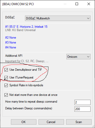

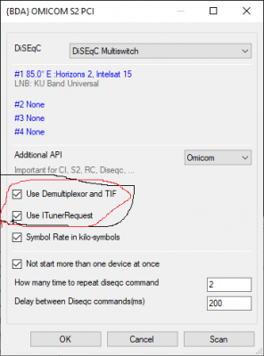

Исходя из того, что раньше оно не зависало, стоит перебором поискать версию, на которой это сломалось?Prog wrote: ↑Mon Jul 05, 2021 6:21 amПо поводу логов, это в [debug] но в современных версиях всё через интерфейс включается (максимальный режим логов). Виснет процесс передачи параметров драйверу, то есть где то в драйвере. Какой то параметр не нравится (если предположить что драйвер вообще рабочий)
Имеется в виду большой ассортимент вариантов bda api? Попробовал microsoft compliant вместо omicom - ничего не изменилось.
Отключи вот эту хреньzhenya_hacker wrote: ↑Sat Jun 05, 2021 9:16 pmEbda2 удалил, это ничего не поменяло. Там они были только для тбс и технотренд.
Режим - имеется в виду апи? Омиком, оно автоматом его выбрало.
Открываю диалог сканирования, он даже отрисоваться не успевает полностью, как процесс виснет.
