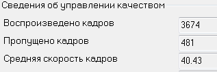

Prog demux + Cyber codec + EVR
- Снимок.PNG (3.29 KiB) Viewed 5912 times

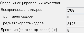

Prog demux + Cyber codec + Custom - уже получше 2% потерь, и тормоза пропали.
- Снимок2.PNG (3.09 KiB) Viewed 5912 times

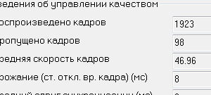

Prog demux + MS DTV codec + Custom - вот здесь совсем плохо
- Снимок3.PNG (3.88 KiB) Viewed 5912 times
11:33:51.783 - ^[11:33:51.783] offseting 33
11:33:51.784 - ^[11:33:51.783] Vid 1 Tim 128.50 smpl tm 9.28 delta spl-tim 119.21 in buf 1.12 spd 1.00 real sempl tim 80187.27, pcr 80185.63

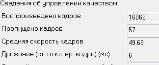

Posted: Sat Aug 27, 2011 2:31 pm
Prog wrote:На том движке? пришлите лог от демукса и рендера.
Вот на том.
Кибер кодек-вроде получше чуть
- Снимок.PNG (4.02 KiB) Viewed 5887 times
МС кодек- все плохо, спустя 5 минут краш.
- Снимок2.PNG (3.8 KiB) Viewed 5887 times
