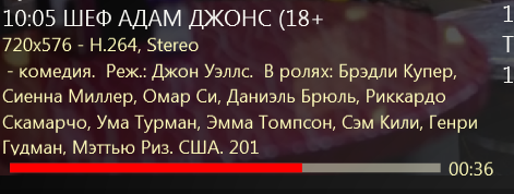

V.Zhukoff: Получается чегонибуть? Нечего пока посмотреть? Интересно в какую сторону движение.
ps: Для тестирования прогрессбаров использовал в качестве "дикого" цвета зелёный, а не так уж плохо он на чёрмно выглядит :) Совсем зелёный конечно слишком ядрёный но какой то оттенок наверное можно использовать. Пожалуй незря со скинами связался. Что то ими улучшить можно.

#36
я понимаю, но мне как выкладывать если глюки мешают? то есть я реально не могу нарисовать то, что хочу.
вот например:
1. рамку в #progresses in channel list ты так и не убрал.(в Инфо убрал-хорошо) а цвет ей поменять чтобы хоть был такой же и ее не видно было -убрал. из-за этого сам цвет в 2 пиксела тупо не разглядеть из-за рамки.
2. нет соответствия прогресса в Инфо и Листе
вот как при одних настройках такая разница?? И как я могу выложить такой результат?? ) причем на предидущей странице я уже писал об этом
Re: ProgTV 2 Skins
#37
1. В следующей версии попытаюсь ещё убрать.
2. значение в листе могут и протухать. Они там если обновляются то не каждую секунду.
ps: В следующей версии появится отдельная настройка прозрачности в настройках интерфейса. Соотвественно добавится путаницы откуда настройка берётся из скина или пользователя. Пока пользователь ничего не менял - из скина.
рамка -это одно, ее надо убрать. Но там, в листе, если ты ширину полоски увеличишь, то увидишь вертикальный градиент. с ним конечно красивее. но! тогда-1. надо так же сделать в Инфо, 2. Вывести его настройки
