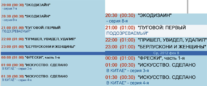

Posted: Tue Feb 07, 2012 3:36 pm
При масштабировании стилей ЕПГ, межстрочное расстояние не массштабируется.
Вот как совсем по разному выглядит из-за этого один стиль с разными масштабами
Кстати, неправильно определено где кончается название(черным) и описание (синим)
Re: EPG в 6.81.1+
Posted: Tue Feb 07, 2012 3:44 pm
Грид теперь редактируется, но надо поправить в диалоге.
