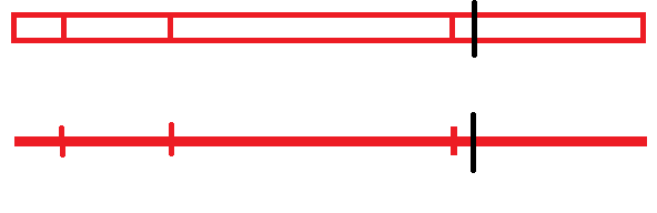

Полоски на таймшифте разделяющие передачи(за цвет отвечает TsTimerMarkerColor=#FFFF00), а за размеры есть параметры? не нашел. хотел сделать шкалу такого вида---i----i--l-------i---

exe_ru: Я не публиковал ещё версию под Android. При следующем обновлении. Для коментариев пользуйте #.
У полоски есть толщина, длинны нет. Можно добавить но тут же будет вопрос - как сделать полоску, например выше шкалы. Просто ещё одно значение вроде VerticalShift?

by exe_ru
Сейчас можно как на верхней, а мне как снизу больше зашло бы.
Но если сложно, то не заморачивайся. И так прикольная функция получилась.

Posted: Sat Nov 09, 2019 6:57 pm
Что бы уж закончить тему, не меняя версии в .5 добавил константы для цвета часов, и длинны/смещения маркера времени. Просто скачайте ещё раз по тойже ссылке

by exe_ru
Переустановил программу поверх (не удаляя старой), все что просил появилось. Эксперементирую.
