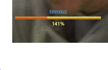

Posted: Sun Oct 10, 2010 7:40 pm
Вот у меня прозрачное ОСД
При GUI оно выглядит так
Можно что то сделать? Поддержку двух прозрачных слоев что ли?
Re: OSD через GUI
Posted: Mon Oct 11, 2010 8:44 am
Там надо в свойствах окна прозрачный цвет указывать. К сожалению альфа канал неработает. Но альфа канал тоже нужен. Для не gui.
