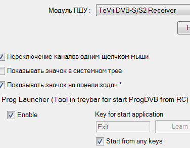

M-16 wrote:Prog что-то ваша хренька та что из трея типа запускалка из последнего пре-релиза, ни фига на пульт не реагирует.
Устройство точно выбрано в Settings->Options->GUI->RC? Какое?

Усё выбрано точно, на одном компе с TT3200 не видит ланчер ДУ вообще, прогДВБ видит как и видел превосходно (в сетингах RC - Universal HID RC), на второй машине с TeVii 470 ланчер видит ДУ, пытаешься задать ему пипку для запуска, он ни чего не пишет в компонент эдит но проглатывает комадду с ДУ. При попытке с ДУ через лаунчер запустить прогДВБ лаунчер нормально без ошибки заканчивается исчезая из трея не запуская ни чего.

M-16 wrote:с TeVii 470 ланчер видит ДУ, пытаешься задать ему пипку для запуска, он ни чего не пишет в компонент эдит но проглатывает комадду с ДУ. При попытке с ДУ через лаунчер запустить прогДВБ лаунчер нормально без ошибки заканчивается исчезая из трея не запуская ни чего.
У меня на такой же карте работает. Попробуй сначала оставить по умолчанию, запускать с любой кнопки. Потом попробуешь прописать.

Да мистер Жукофф спасибо, работает на TeVii
Кажется я врубился почему ланчер исчезает, я ему пытался прописать на запуск ПрогДВБ красную пипку Повер Он/Офф а в ПрогДВД она прописана как Прог-Эксит.
Это связано я так понимаю.

Вы хотите сказать что ProgDVB успевает эту кнопку ещё раз выполнить? Не должен...
ps: во время работы ProgDVB лаунчер и должен исчезать.

Я высказал догадку, а про исчезание не только из трейбара но из списка процессов, это что что я зафиксировал.
Лаунчер от самого TeVii кстати с этой задачей справляется превосходно запуская ProgDVB.
А вот с TT немного ПрогДВБ ланчер у меня работать не хочет.

M-16 wrote:Усё выбрано точно, на одном компе с TT3200 не видит ланчер ДУ вообще, прогДВБ видит как и видел превосходно (в сетингах RC - Universal HID RC), на второй машине с TeVii 470 ланчер видит ДУ, пытаешься задать ему пипку для запуска, он ни чего не пишет в компонент эдит но проглатывает комадду с ДУ. При попытке с ДУ через лаунчер запустить прогДВБ лаунчер нормально без ошибки заканчивается исчезая из трея не запуская ни чего.
HID скорее всего esc шлёт или хуже того ALT+F4.
Re: Как запустить программу ProgDVB с пульта?
Posted: Fri Mar 16, 2012 6:00 pm
У TT свой RC, не HID. Но выбирать нужно TT в настройках. И только в x32.

Я понял, правда всегда так стояло, да и стоит и прекрасно работает с TT родным RC.
Но то что Вы сказали понял. Буду посмотреть.

- я никогда не ставлю галку при инсталяции а после перезагрузки в трее все равно эта фигня оказывается ;\
Posted: Sat Mar 17, 2012 1:40 pm
А в настройках ProgDVB оно включено? Странно..
Posted: Sat Mar 17, 2012 1:47 pm
Ещё раз проверил - всё OK. Скорее всего вы забыли снять пометку с tray при инсталляции.
