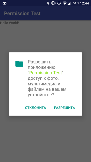

Если вы пишите на яве - то можете у себя проверить и прислать какой то код? То есть заведомо рабочий пример на вашем устройстве.
Re: Проблемы доступы к флешке/диску в современных Android
#13Да запросто.Prog wrote:Этот пример тоже смотрел. Не помогает.
				- permissions.zip
- (154 KiB) Downloaded 359 times
#14А доступ после этого есть? У меня check возвращает что доступ есть, но запись не работает.
#15Ну да, каталог создаётся.Prog wrote:А доступ после этого есть? У меня check возвращает что доступ есть, но запись не работает.
У вас в моём приложении не работает, или в вашем (xamarin)?
