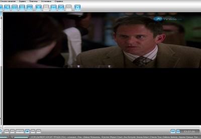

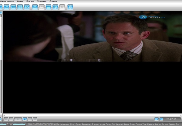

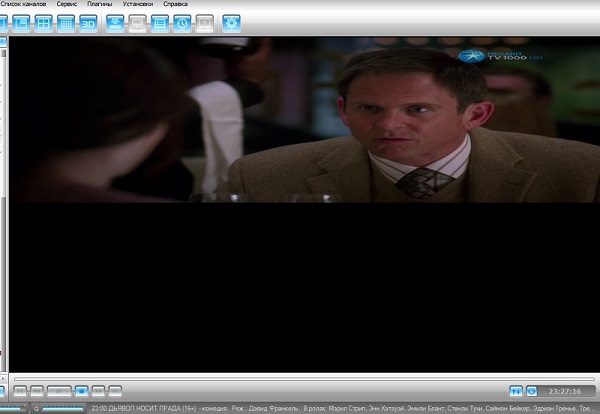

сделал логи
Смотрел сначала Первый HD около получаса за это время наблюдалось следующее
сначала вроде бы было все хорошо,
дальше при переключении из оконного режима в полноэкранное началось подрагивание, далее с течением времени усиливалась рассинхронизация, переключение в оконный режим и перезагрузка канала исправила ситуацию.
Далее переключился на TV 1000 Comedy HD тут все было плачевнее заметная рассинхронизация и подрагивание картинки очень заметное, раздражающее. Переключение оконного и фулскрин ничего не меняло перезагрузка канала также не привела к улучшению.
В общем как то так. Надеюсь в логах будет видно чтото
настройки демультиплексор Prog, кодек Broadcom, звук Prog
