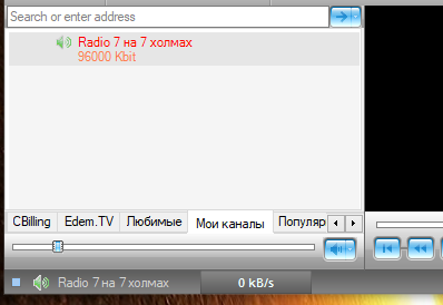

Создаю новый канал.
Прекрасно, появилась закладочка, всё красиво.
Напутал обозначил как ТВ пытаюсь исправить - бесполезно.
Удаляю, пытаюсь добавить снова с правильным типом - радио/тв - Оказывается уже есть в базе не смотря на то что удалён.
Ок, перезапускаем ProgDVB и что видим ?
Правильно - ни чего!
Список созданных руками каналов - пуст!
От сюда вопрос - почему ??????

Надо удалить из удалённых. В undelete. потому что удаление - это не удаление из базы (как в вин с файлами)

Хорошо, удалить из удалённых - да.
Вопрос в другом, куда исчезает всё из этой таба, после перезапуска ProgDVB ????
Таб остаётся, содержимое .... где ?
Уже не обращаем на то что ТВ - Радио радио бутон исправить незя в свойствах.

Возвращаюсь к вопросу, но в видоизменённом виде.
Добаление своих потокой на 8.1 проходит успешно.
Возвращаюсь на 10
Лихорадочно даю ProgDvbNet.exe права администратора, тупо проверяю все секьюрити на папку и файлы, добавляю эвриван модифай на всё...
Результат нулевой.
Перезапуск - пусто.
Идея ? Что ещё посмотреть ?
UAC - отключен с рождения.
Спасибо.

Это не права,тогда бы списка каналов вовсе не было.
Пришлите мне линк который недобавляется. Вы его в строку поиска вводите или?
Re: Мои радио и тв
Posted: Fri Oct 18, 2019 8:53 am
by M-16
Ввожу не в строку поиска.
Ввожу во вкладке Мои каналы, Правой пипкой мыши -> Создать->Канал
Линк такой (для примера): http://hls-01-radio7.emgsound.ru/13/playlist.m3u8

Posted: Fri Oct 18, 2019 9:51 am
by M-16
По порядку. (ксожалению можно добавить только 3 вложения в форуме, что печально)
Действия по порядку.
Имеем первоначально пустую вкладку
1) Добавляем
2) Рисуем
3) Имеем, играет, отображается
4) Презапускаем и имеем то что на первой картинке - пустую вкладку.

Posted: Fri Oct 18, 2019 10:56 am
Смог повторить. Сегодня уже нет, но к следующему релизу разберусь
