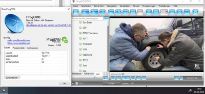

ich habe das Problem, dass die Verbindung zur 7490 Cable Fritzbox abreist und dadurch das Bild stockt.
Ich nutze sie als DVB-C Receiver und habe die M3u Dateien eingespielt.
Das Programm ist im Grunde komfortabler als der VLC.

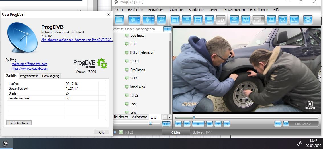

das Problem ist:
Der Stream spielt mit ca. 2-5 Minuten ab, und hängt sich auf.
Geschwindigkeit 0kb/s , Buffere....87% (was aber Variabel ist)
Er bleibt einfach stehen.
Ich habe schon mehrere Einstellungen verändert, ohne Erfolg.
woran liegt es, und was muss ich verändern das es funktioniert?

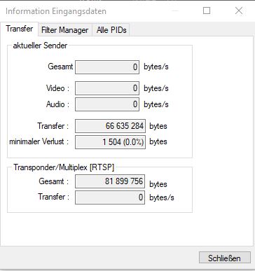

- buffer log
- Buffer logs.JPG (28.95 KiB) Viewed 51207 times
- Logs and pics.zip
- logs and Pictures
- (435.01 KiB) Downloaded 940 times

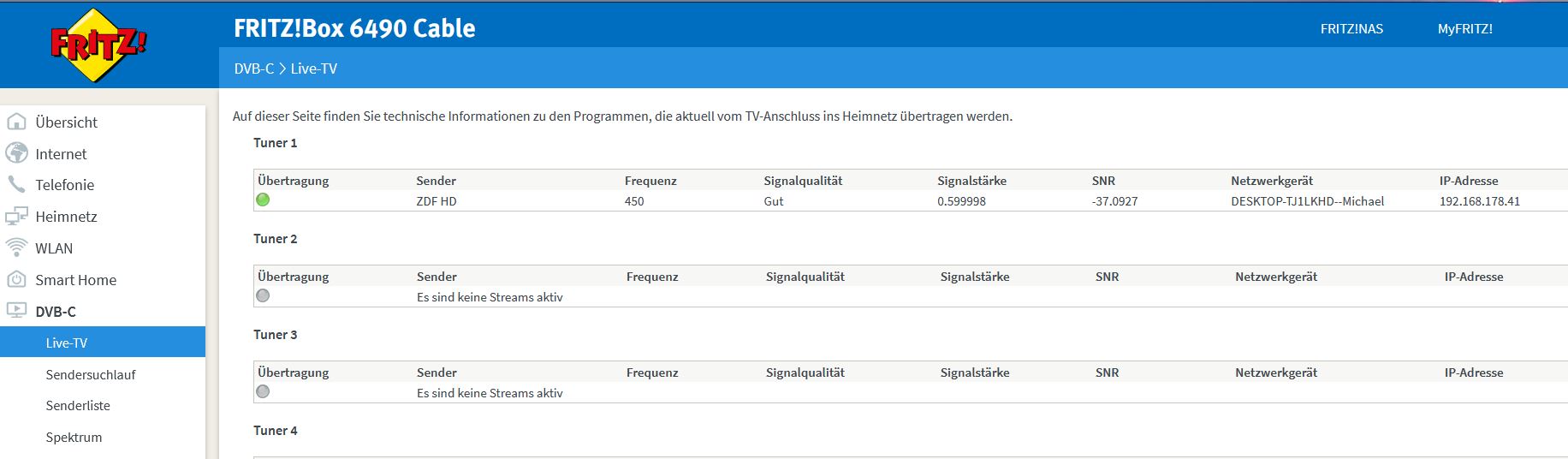

#8Hi,
any update here regarding this connection loss?
I have a cable FRITZ Box 6490 with cable TV provider Vodavone.
With IPTV and the m3u after 3-5 minutes I get the same connection loss, in status line I see Buffering...
After about one minute the status line shows Connection and the TV streaming is back.
I use latest ProgDVB 7.39.09 Network edition.
I would buy the program if I have a solution for the connection loss.
Is there any solution so far?
Thank you!!!
Michael
Thank you!!!
Michael

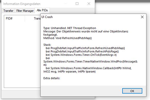

#10Hi,
thanks for your fast response.
I did run the log and did get 3x connection lost. During new connection to the stream the program did crash 2x.
Would be good to get a hint about a solution.
Thank you and best regards
Michael
Michael

#12Yes, this m3u list is generated from the FritzBox and used rtsp.
In the FritzBox I can go to scan for available DVB channels (in my case from the cable provider Vodafone) and the FritzBox will generate m3u files for all HD and SD channels.
I did copy this m3u files together. See attachment for the m3u file as tv_hd_sd.zip.
In VLC Player I see no problems with my m3u files generated from the FritzBox 6490 cable.
Do you have any idea for a different way?
Thanks and best regards
Michael
