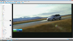

Такой вот снимок экрана...
Зум увеличивает не по центру, а от нижнего края. Верх только обрезается.

Posted: Mon Jun 21, 2010 4:09 pm
Какой рендер?
ps: На форуме уже стало традицей писать с соврешенно случайный топик.
Re: Снимок экрана
Posted: Mon Jun 21, 2010 5:17 pm
EVR Custom Presenter
А че из-за одного бага целый топик раздувать.... Да и тема-Снимок экрана. :D :D :D
Re: Снимок экрана
Posted: Sat Jun 26, 2010 1:22 pm
В этом релизе не получилось с геометрией разобраться? :(
Re: Снимок экрана
Posted: Sat Jun 26, 2010 2:59 pm
У меня ati 5xxx что то не получилось такое повторить. Пришлите картинку настреок геометрии.
Re: Снимок экрана
Posted: Sat Jun 26, 2010 6:52 pm
Prog wrote:У меня ati 5xxx что то не получилось такое повторить. Пришлите картинку настреок геометрии.
рамка 0, дисп 16:9, обрезка 0. -вполне стандартно.
кодеки EVR CusPr, Cyber 10.
Оконный режим-НОРМАЛЬНОЕ ОКНО(может Вы здесь не смотрели)
Ставим канал с картинкой 4:3
Увеличиваем в Skin1
Увеличение идет от центра до 122%. Здесь-скачок и увеличение идет от нижней границы.
Конечно, цифры зависят от размера видео панели. Так, если включить панель эквалайзера, окно уменьшится и скачок происходит на 136%. И тд. Так же естественно зависят от скина.
PS не причем здесь драйвер и серия карты, я думаю

Дак она не всегда так глючит а после какого то значения zoom?
Re: Снимок экрана
Posted: Sat Jun 26, 2010 9:16 pm
Prog wrote:Дак она не всегда так глючит а после какого то значения zoom?
Помоему в предидущем посте все подробно написано.
Re: Снимок экрана
Posted: Sat Jun 26, 2010 9:19 pm
нашёл скачёк аж на 260%.
Re: Снимок экрана
Posted: Sat Jun 26, 2010 9:25 pm
Prog wrote:нашёл скачёк аж на 260%.
А хрен его знает какие у монстров программирования компы! У меня уже на 122

Posted: Thu Jul 15, 2010 3:14 pm
V.Zhukoff wrote:Такой вот снимок экрана...
В 6.45 вроде исправлено. Спасибо!

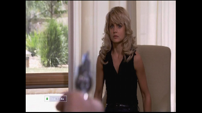

Вот такой снимок
Видно, что изображение вытянуто по вертикали.
В геометрии стоит обрезать-0
В контекстном меню(правая кнопка мыши) экрана-Авто.
Это может быть так, что сам провайдер передает кривую картинку?
Re: Снимок экрана
Posted: Thu Jul 22, 2010 7:42 pm
В текущей версии в custom могут быть проблемы если ratio меняется на ходу. Ну либо действительно провайдера переклинело, но это врятли.
