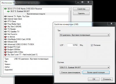

#2.7 не видит? Может параметры конвертора сбились? Я usb azurewave регулярно тестирую. Вроде OK.
Re: Версии после 6.49.3 не видят сигнал.
#3.7 тоже не видит. Карта PCI, не USB.Prog wrote:.7 не видит? Может параметры конвертора сбились? Я usb azurewave регулярно тестирую. Вроде OK.

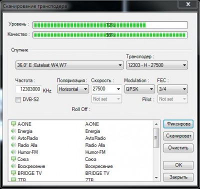

#4В scan transponder заведомо рабочий транспондер уровень имеет?
#5Стоит одновременно сейчас 03 и 07 версия. 03 работает всё ок, 07 - черный экран.

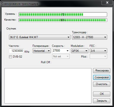

#7У меня и при сканировании не находит ничего. Хотя уровни приличные.
