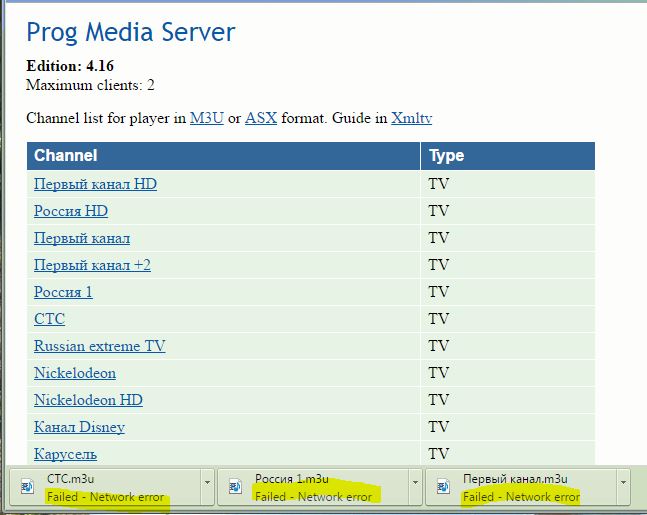

#194Ещё в догонку пока не добрался о том о чём вы меня попросили.
при попытке выгрузить .M3U - имеем то что на картинке. Я не знаю, может быть так и должно быть?
Re: Список каналов
#195Не должено. Кстати в web интерфейсе можно ссылки на каналы подсмотреть и даже открыть их на скачивание файлов.
