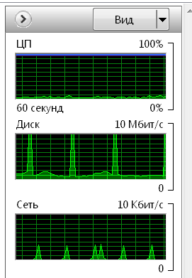

У меня и Talon W7. Вот провел же человек большое исследование, подтвердил известные недочеты. Сказал, что в 4х версиях TS отлично работает. А нельзя ли этот механизм работы с TS сделать по подобию с 4х? Я понимаю, что там ВСЕ было по другому, но все же, мне кажется работа с памятью и дисками не должна уж так сильно поменяться?
#12
Prog wrote:Ну значит тоже интересно посмотреть на картинку загрузки процессора и диска. Что там встреёт..
Вот при затыках.
В принципе и Вы можете это получить за 5 мин. Нажмите на паузу пару раз, отмотайте чуть вперед, назад-и все-пошли затыки.
#14
Prog wrote:на этой картинке просмото просмотр без пауз и перемонтки? Да, загрузка диска не правильно работает.
Это уже после этих маленьких манипуляций-просто идет просмотр с таймшифта с затыками.
#15
