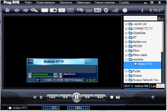

Помогите в таком вопросе:
Карта Acorp DS110, спутник 60Е, драйвера DVBWorld от 28.05.2010г. (BDA).
установил ProgDVB.6.45Std, в списке устройств выбрал DVBWorld. Далее настроил по инструкции. При выборе любого не кодированного канала из списка появляются сила и качество сигнала, а ни изображения, ни звука нет, хотя в родной программе DVBWorld на этом же канале все в порядке. Пробовал при установке выставлять BDA compatible card or box, выдает ошибку, что устройство не найдено, при выборе любого канала сила сигнала на уровне 50-70%, качество - 0%.

Прилагаю изображение, момент перехода на канал:

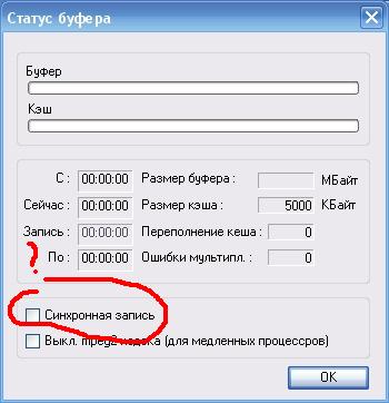

#7Что значит эта галка и почему она не сохраняется после нажатия OK?

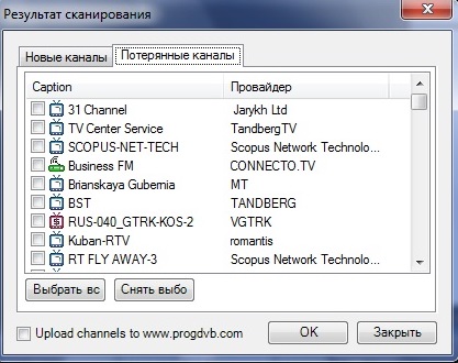

#8При сканировании помещает все каналы в категорию "потерянные". При повторном сканировании не находит ни одного канала.plcnet wrote:У меня тоже такое было на 90е, но достаточно пересканировать транспондер в ручном режиме.

#10Дисека нет. Переустановил программу, выбрал BDA драйвер и выбрал BDA в Settings->Device list. Никаких сообщений с ошибками не появлялось. Выбрал спутник. Начал сканирование каналов. При сканировании все каналы в категории "потерянные". Сила сигнала на всех каналах около 70%, качество - 0.Prog wrote:Поставте для начало BDA драйвер и выбирите BDA в Settings->Device list. diseq если есть тоже отключить для теста
