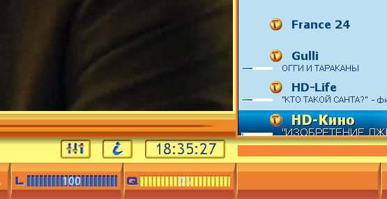

А у меня иногда сигнал пропадает на всех каналах либо же сигнал после переключения канала есть в течение 5-10 секунд, а потом он пропадает. Помогает только перезагрузка компьютера. Вопрос: что делать в таких ситуациях?
Prog wrote:Перегрев?
Скорее всего, нет. Есть два подозрительных процесса:
Служба ресивера Windows Media Server - ehrecvr.exe
Windows Media Server In-band Guide Loader - mcGlidHost.exe
Интересно, они могут оказывать косвенное влияние на работу ПрогДВБ?
TeVii S-460

Замирает изображение после тыкания повторного появляется на 2 сек. Потом сигнал вообще оба пропадают. В общем похоже на то, что kostan написал.
(12.56 KiB) Downloaded 320 times

Prog wrote:Сигнал вообще от приложения не зависит. Удаление tbs.ebda2 кстати влияет?
Вы лог смотрели? Там же есть места, где сигнал 0-потом опять есть. Индикаторы же в вашей программе? Модуль же Ваш? Погода была прекрасная. tbs.ebda2 я удаляю сразу. Раньше на том же старом модуле таких проблем не было. Кроме того, эти же симптомы описывает и kostan/
Что то Вы натрворили с Кустомом тоже, так как граф не строится с первого раза в нем. Помнится, раньше Вы ссылались на EVR-там я ничего поправить не могу-вот доделаю свой Кустом, тогда другое дело! Ну вот доделали, ну так надо же и до ума доводить?
Re: ProgDVB 6.7x / Engine 5.1
#400
Это разные вещи. Уровень сигнала ProgDVB тупо получает от драйвера и показывает. Почему он такой одному драйверу известно. Custom напротив куча кода. Можно пока пользовать EVR. C ним кстати с первого раза граф строится?

Установил с нуля последнюю версию. Удалил модуль TBS2. Первый же канал, заработал, но с индикацией что то не то-вообще не работает. Уровень 100-такого никогда не было, качество 0, при нормально показывающем канале.
Prog, ну ты же вчера мне доказывал-я передаю уровни как есть! Мое приложение не причем! Это карта! Возможен перегрев. Вот, карта показывает, смотрю кино, твои уровни в ж..ауте.. Ты же взрослый, серьезный человек, ведешь себя...
