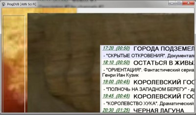

если вызвать osdepg скажем в фуллскрине и с ним же изменить режим окна - то окна начинают жутко глючить пока не отключишь osdepg... - куда копать?
вот такое глючно окно получается:
причем если в таком глюкнутом состоянии попытаться закрыть прогдвб то он намертво зависает и не закрывается - благо из задач прибивается без подвешивания карты....
Re: EPG в 6.81.1+
#360
Talon
У меня такое было, я уже хотел об этом писать, но потом пропало. Подозреваю, что пропало после того, как пересохранил OSD скин в скинэдиторе.
