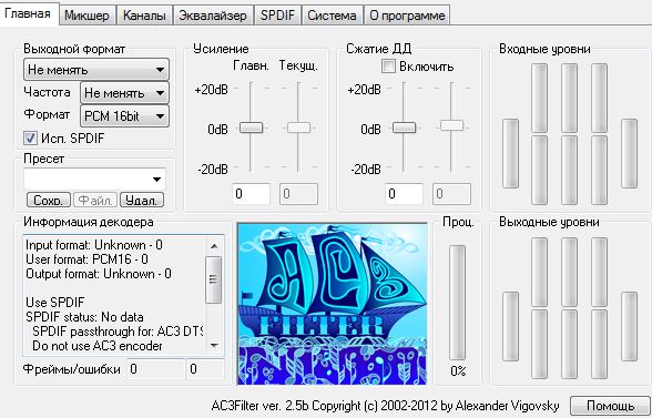

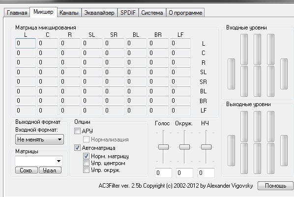

#13Смотри как у меня работает подобная конфигурация правда на 7 -ке.Andrei78 wrote:Звуковуха Реалтек892, 5.1 ресивер и акустика.
Драйвер новый 2.8/7640 поумолчанию без примочек, на LAV-декодере 5.1 звук в онлайне отл/но в таймшифте нет.
Аc3filter я пробовал последний, он 2013г - там мало того что в таймшифте звука нет - так ещё и сам звук 5.1 покоцаный онлайн..Похоже что не идет он на вин10, настройки его не помогают даже онлайн запустить норм.
У видео АТИ- поставь звуковуху АТИ HDMI. В ProgDVB ставим демукс Prog, video MS, рендерер Custom, аудио wasapi, как есть, настраиваем в кодеке AC3Filter тоже пропуск-использовать SPDIF/ Как на ресе появилась на канале со звуком 5.1 надпись DOLBY-значит, ты сделал все правильно )))

Re: Time shift don't working
#15делай так
