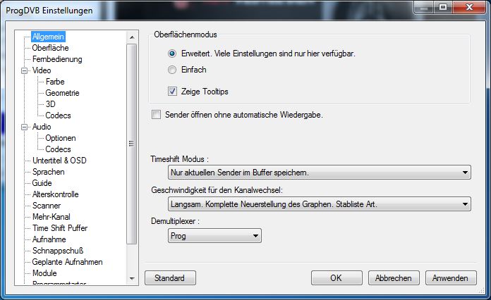

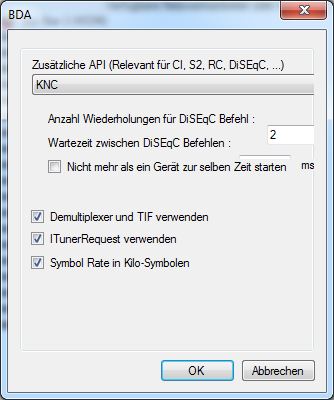

ich habe das Programm ProgDVBProf. installiert und aktiviert per Schlüssel.
System: Win7Prof.x64
LNB : Türksat 42° und Astra 19° über Switch 22KHz
Tv-Karte : KNC1 TV-Star
Genau so auch bei Quellen eingestellt.
Bei Pos1 Türksat und Pos2 Astra:
Findet er paar 70 Kanäle bei Türksat also nicht alle... (TRT kanäle und paar NoNames)
und bei Astra auch paar Türksat Kanäle ...?
Sehe auch das bei beiden die TransponderAnzahl die selbe ist. (131)
Bei Pos1 Astra und Pos2 Türksat:
findet er garnix..
__
Gibt es irgendwo ne funktion zum Update oder richtig stellen der Transponder?
Oder was ist hier wohl der Fehler?
___
Ich hatte von irgendwo eine ältere 21 Tage Prof. Version bei der er alles angezeigt hatte... also TürkSat fast alle Sender und Astra auch ausser DVB-S2 da Karte nur DVB-S!
___
___
Edit: Ich sehe am Foto das es ein Disecq 4 Schalter ist und ich nicht 2 Port Switsch sondern den Diesq nehmen sollte bei den Einstellungen!? Ich werde es mit der Einstellung veruchen wenn ich Zeit habe und mich wieder melden!
