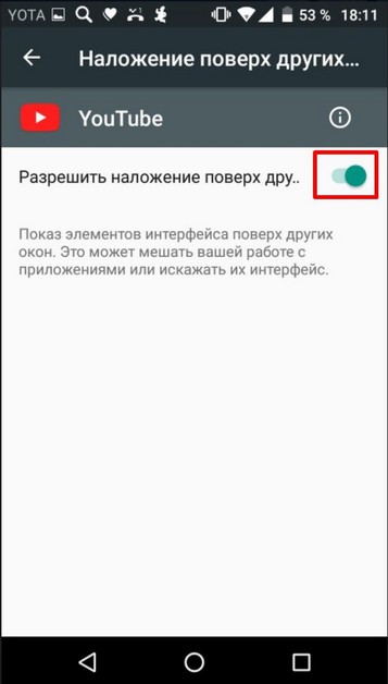

prog все приложения с pip которые я ставил просили разрешение типа на вывод поверх всех окон или наложения на другие, а progtv
не просит. в этом не может быть дело?

А что имеется ввиду под " типа на вывод поверх всех окон или наложения на другие" ? Может картинка есть для демонстрации случаев?

Это другой PIP. Это про возможность сделать окно приложения на часть экрана Android. ProgTV пока такое не умеет.
