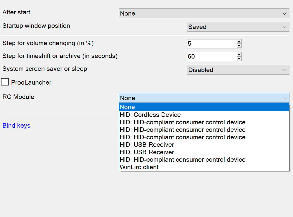

Начиная с 7.41 закрывается при попытке войти в пункт "Управление" в настройках. Логи прилагаю.
Re: ProgDBV Net 7.42.01 закрывается при настройке
#2Список модулей рушит. Попробуйте удалить файлы в
C:\Program Files\ProgDVB x64 Network Edition\RemoteControl\
Скорее всего HID.
Скорее всего HID.

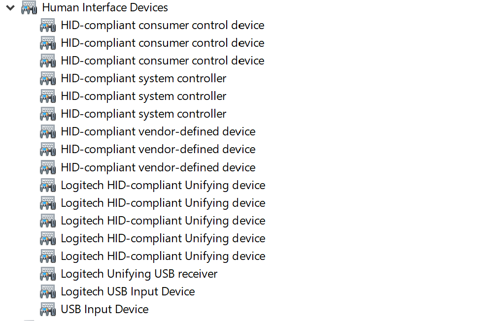

#6Удалил в DeviceManager лишние HID устройства, падать перестало.
#8Удалил все hidden устройства в ветке Human Interface Devices. Какое из них мешало - не знаю.
#9В 7.42.2 проблема осталась. При удалении части устройств все начинает работать.
при перезагрузке windows возвращает удаленные устройства.
#10Очень застарелая прогбелама про которую много лет слышу. С тогде зрения пользователя, можно просто hid модуль удалить - он в 99% не нужен. А я всё повторить не могу. Причём по логам, валится уже после закрытия модуля. Что то позже падает. Ищу.
#11Если HID не выбран в списке модулей, всё равно падает при входе в диалог?

#12Дело точно в HID. Возможно зависит от количества HID устройств. Еще версия - у меня по 2 раза были подцеплена клавиатура и мышь ( через logitech Unifing ), и у них был одинаковые имена. После удаления дублей окно с опциями стало появляться без падения.
