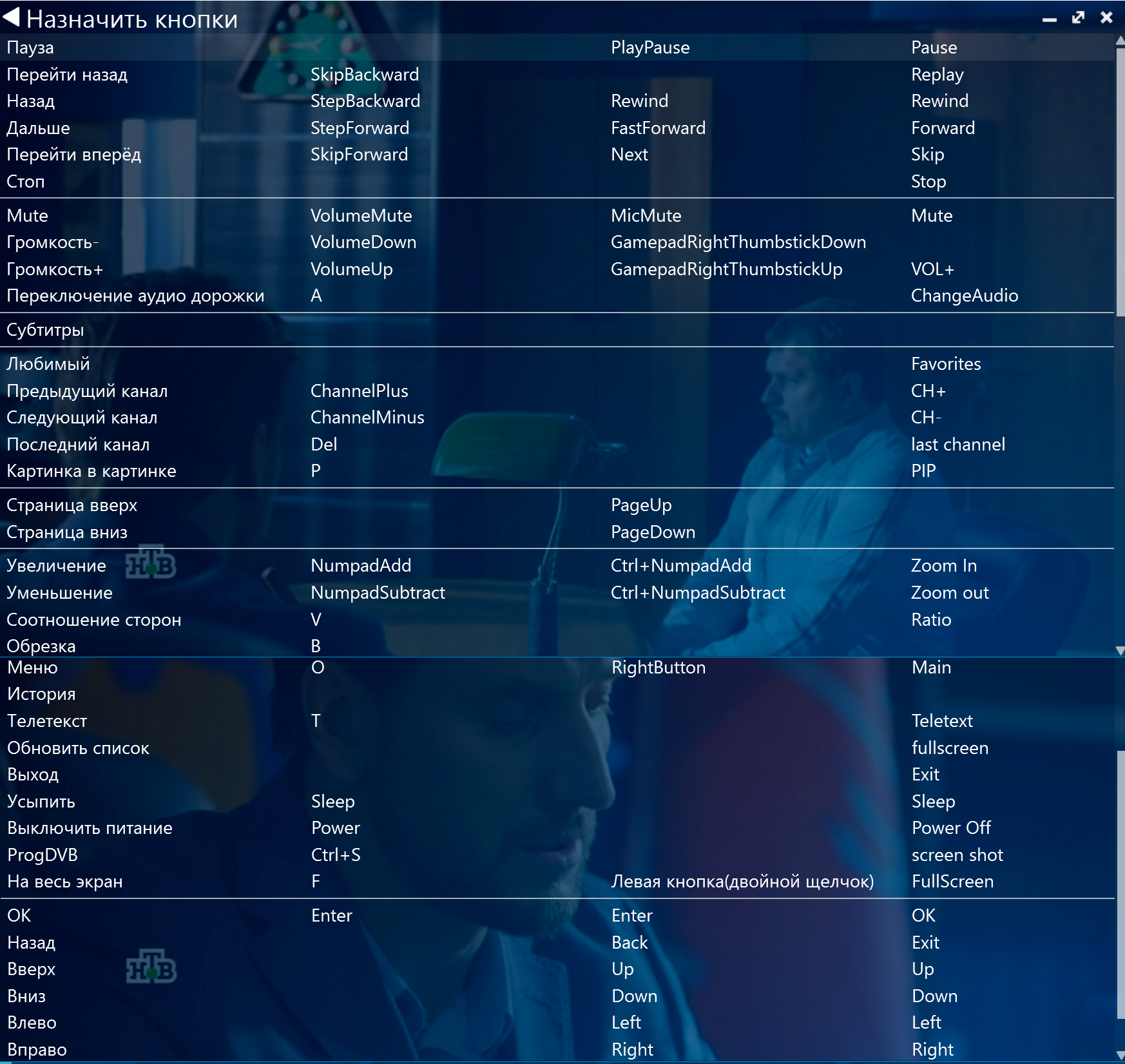

Номера каналов есть. С клавиатуры они набираются. Я не могу обучить пульт цифровым кнопкам в ProgTV - их там НЕТ!

#152На картинке они не должны быть. Зачем им там?

#153Это вы должны знать, а я не знаю. Просто я обратил внимание, что в ProgTV их нет, а ProgDVB они есть.
Re: Вопросы по Beholder T8 DVB-C...
#154Всё что было сделано на тему бехолдера - это добавлена работа с неродными пультами и предустановки кнопок по умолчанию немного изменены. Т.е. теперь можно обучать кнопкам любого чужого пульта (как в BeholdTV например). Но параллельной работы с несколькими пультами тут нет, пульт может быть любой но один.
И работает ДУ бехолдера пока только в 32 битной сборке. Для 64 битной - пока не работает.

#155У меня как раз 32 версия, так как 64 не завелась...f2065 wrote: ↑Thu Aug 25, 2022 8:37 amВсё что было сделано на тему бехолдера - это добавлена работа с неродными пультами и предустановки кнопок по умолчанию немного изменены. Т.е. теперь можно обучать кнопкам любого чужого пульта (как в BeholdTV например). Но параллельной работы с несколькими пультами тут нет, пульт может быть любой но один.

#156Может в инсталлятор не тот бинарник попал? Можете напрямую прислать.

#158Уже и посмотрел и забыл. Но сам модуль использует BeholdRC.dll которая должна быть установлена где то в пути. Попробуйте скопировать её в ProgDVB\RemoteControl
