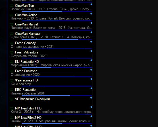

#566Куда постоянно пропадают пиконы ?
Чтобы появились нужно счёлкнуть туды-сюды закладками списка каналов.
Запустился, обновился епг, пикон нет.
