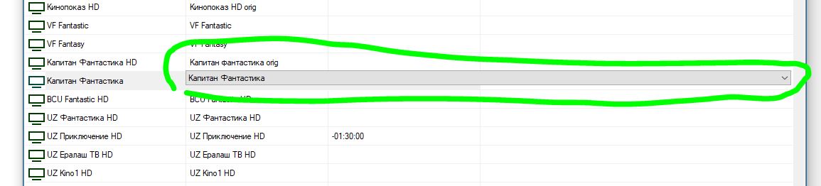

Доброго времени суток.
Несколько не красивых багов.
1) Объект дропдоун бок встраивается не в ячейку, а занимает всё пространство грида до правого края. Очень не удобно при редактировании если хочется исправить время тоже. Приходится счёлкать на ячейку ниже или выше.

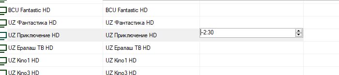

При редактировнии времени, всё понятно что сортирует циферы, по этому после -2 идёт -3 и только потом -2.30

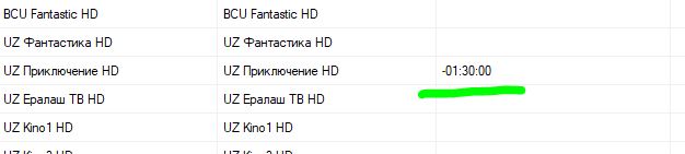

Но и это ещё фигня... а вот выставленное в редактировании время, сохраняет каке-то другое, которое потом отображает грид, но не то что выставил пользователь.
В картинках ниже.
#618
Проверю. На весь экран он скорее всего из за того, что непонятно что делать со строками которые не помещаются. Но с тех времён много воды утекло. Сейчас 24" стал минимальный монитором, который в совсем уж дешовые конфигурации покупают. Должно всё помещатся и так.
