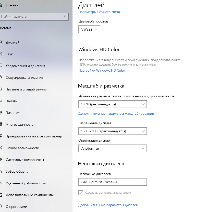

Что то не получается повторить. Что нужно, кроме того что перенести на второй экран?
Два экрана в режиме extended. Вроде нормально работает и на первом и втором
Ну да. Стоят два монитора. Подключены в одну видеокарту.
Режим "Расширить эти экраны". Тот, на котором не работает - не основной экран.
О! После перезагрузки меню стало работать. А вот перетаскивание окна так и не работает.

После пезегрузки чего? Что тожно сделать что бы точно НЕ работало.
Ну, обычно "перезагрузка" - это перезагрузка компа. А у программы, обычно, перезапуск :).
Не знаю, я ничего не делал. просто после установки последних двух версий заметил ,что окно не таскается, если его перетащить на второстепенный экран.
