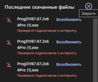

#1084А что именно не скачивается? Те ссылки что проверил - работают
#1085Вот что у меня: смотрите скриншот. А если возобновлять закачку, то пишет, что файл "битый".

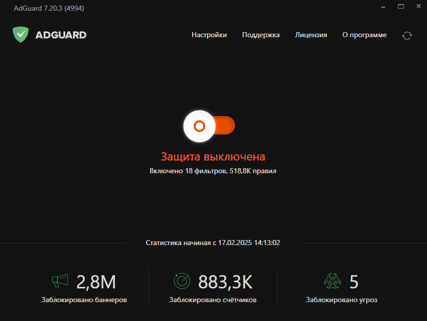

#1086Отключил приложение AdGuard (приложение - а не расширение в браузере) - стало скачиваться.

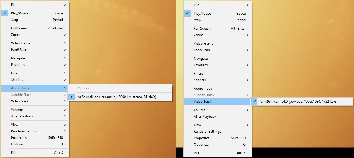

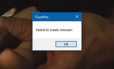

Скажи пожалуйста, куда изчез *.mpg на запись ? Теперь каждый раз руками менять расшинение .ts на .mpg ?
запись мп4 ... файл так и не отпускает пока програму не остановишь.
Контейнер для чего угодно - mkv так и не складывается, спустя минуту, две после окончания записи... Повторное включение записи даёт исключение ввиде ошибки.

#1089Пришлите логи. Я сейчас как раз отлаживаю эту функцию. На разных форматах бывают разные сложности. Начните с простых
mpg работало на очень узком числе форматов и коряво. Может в будущем сделаю нормально и верну. А есть хоть одна прична писать в mpg?

#1092Привет.Prog wrote: ↑Sun Dec 14, 2025 7:21 pmПришлите логи. Я сейчас как раз отлаживаю эту функцию. На разных форматах бывают разные сложности. Начните с простых
Это не расширение это другой транспорт.
мп4 какой-то странный... что-то с битрейтом не понятное (на картинке), какое-то слайдшоу.
а mpg прекрасно забрасывается в контейнет mkv при помощи mkvtoolnix и занимае минимум времени.
и к тому же mp4 всё время остаётся не отпущенным ProgDVB пока программа не закрыта. Процесс файлик держит.

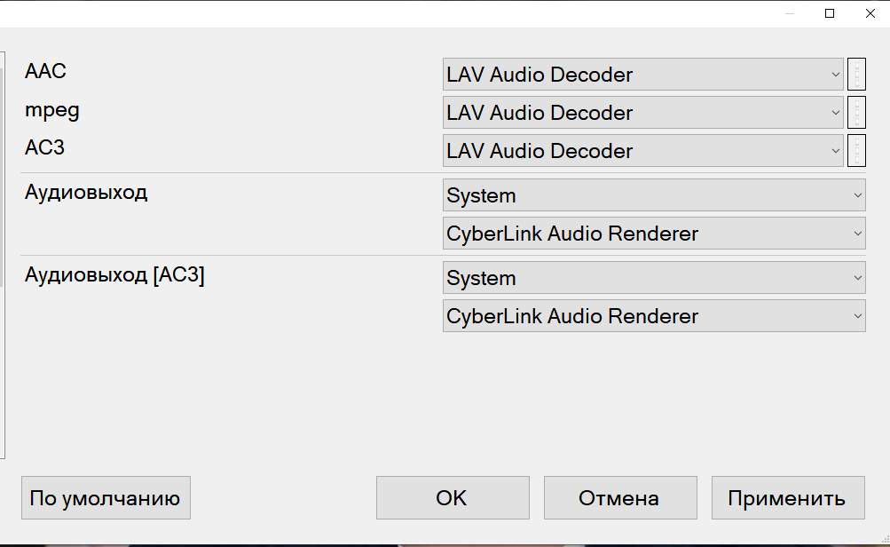

#1094При переключениях каналов ПрогДВБ зависает:

#1095По-моему, я разобрался. Вот с этими настройками виснет. С ПрогАудиоРендер - нет. Вообще не понятно, почему Киберлинк Аудио Рендер во второй строчке, что он вообще там делает. Я устанавливал System, это было, да. Но Киберлинк Аудио Рендер установился вместе с System автоматически. Я не придал этому значения. раз установился, значит так надо. Может, вам стоит как-то ограничить выбор рендеров, кодеков?
