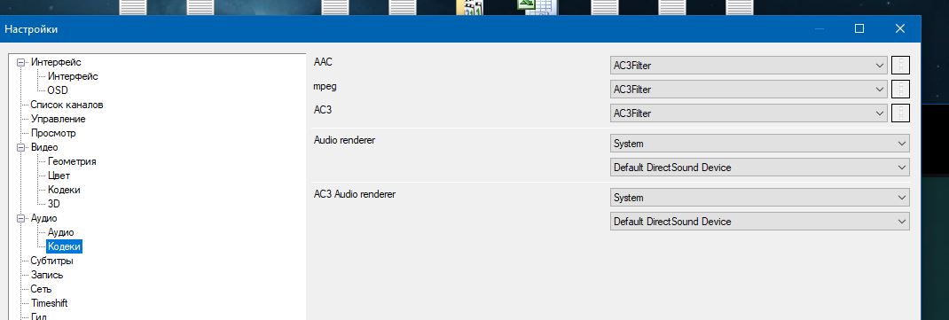

Привет.
А может быть я не прав?
Хотя что-то не припомню чтоб 5.1 был в кодировке mpeg...
Но тем не менее, если поставить AC3 Filter для mpeg Значёк в трее появляется но не на каналах с 5.1 а естественно на каналах с mpeg stereo.
На каналах с 5.1 его нет даже если стоит так:
Попутно вопрос.
В коде при включеном логировании вы не используете TThreadQueue и Ring Buffer если одного Queue не хватает ? Просто странно всё начинает подвисать при включении логирования...

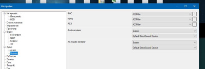

Судя по логу, aac формат звука к aс3filter моло имеет отношения.
для Асс тоже стоит AC3 Filter в качестве декодера... получается это игнорируется ?
И как же тогда декодировать аас 5.1 ?
Чтобы не зарубало канал голоса не было дурацкого разсинхрона звука и видео на system renderer ...
Если ac3filter игнорируется для aac...
И странно что игнорируется
