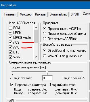

Когда переключили рендер, то декодировать начал аудио драйвер или кто там на пути. Без Prog audio renderer могут проблемы с синхронизацией вылести.
А вот что поменялось - вопрос. Вроде бы ничего. Иконка ac3 filter появляется? Там точно 5.1 в его настройках?
ps: Может раньше был x86 а сейчас 64?

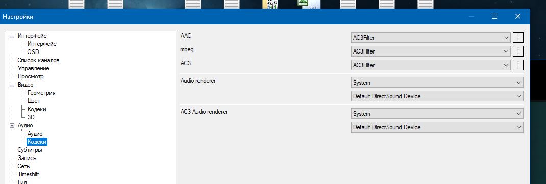

#169Привет.
А может быть я не прав?
Хотя что-то не припомню чтоб 5.1 был в кодировке mpeg...
Но тем не менее, если поставить AC3 Filter для mpeg Значёк в трее появляется но не на каналах с 5.1 а естественно на каналах с mpeg stereo.
На каналах с 5.1 его нет даже если стоит так: Попутно вопрос.
В коде при включеном логировании вы не используете TThreadQueue и Ring Buffer если одного Queue не хватает ? Просто странно всё начинает подвисать при включении логирования...

#174для Асс тоже стоит AC3 Filter в качестве декодера... получается это игнорируется ?
И как же тогда декодировать аас 5.1 ?
Чтобы не зарубало канал голоса не было дурацкого разсинхрона звука и видео на system renderer ...
Если ac3filter игнорируется для aac...
