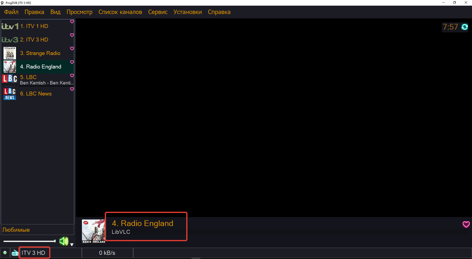

#1108У вас при переключении каналов, когда включён LibVLC, зависает UI. Особенно если одновременно в одном списке, в одном листе радио и телеканалы в LibVLC. Смотрите скриншот: названия канала разные. Попробуйте сами создать список, где и радио и телеканалы, LibVLC и ProgDVBEngine и потестировать.
#1109Да, это довольно сильный краш тест. Может и повиснуть. Движковые и libvlc каналы лучше не смешивать. У них разные видео ренеды и могут быть сложности с переключениями.
