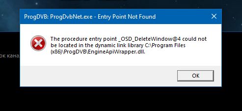

2+) Обновился до крайнего релиза и получаю при запуске ошибку Спасибо за внимание.

#1178Такое сообщение мог показать ProgDVB 3-5 летней давности. Точно не напутали?
#1179Так не смог повторить глюк с диалогом ошибки. Но на всякий случай опубликовал обновление в пререлизе.
#1180Скорей всего вы правы. Я просто выполнил установу без Run as Admin
Извиняюсь
#1181Таки нет... Поставил ProgDVB7.71.8x64Pro под админом поверх старой рабочей версии - хапнул три ошибки при старте под ряд:
Далее работает.
* с пререлизом ProgDVB7.71.7a.x64Pro ошибки те же.
IPTV ITV.LIVE
TT S-3200 + ProgDVB 7.x + CSC
#1182Ан нет. После нормальной переустановки под админом, ошибка всё таже.
#1183Если в пустой каталог ставить тоже? Версия приложения точно коректная?
#1184Заархивировал содержание папки прога и удалил. Инсталяция зависла на 100% Снял задачу.
Прог запускается без ошибок.
IPTV ITV.LIVE
#1185В каталоге с приложением должен быть install.log. Пришлите его пожалуйсто.
