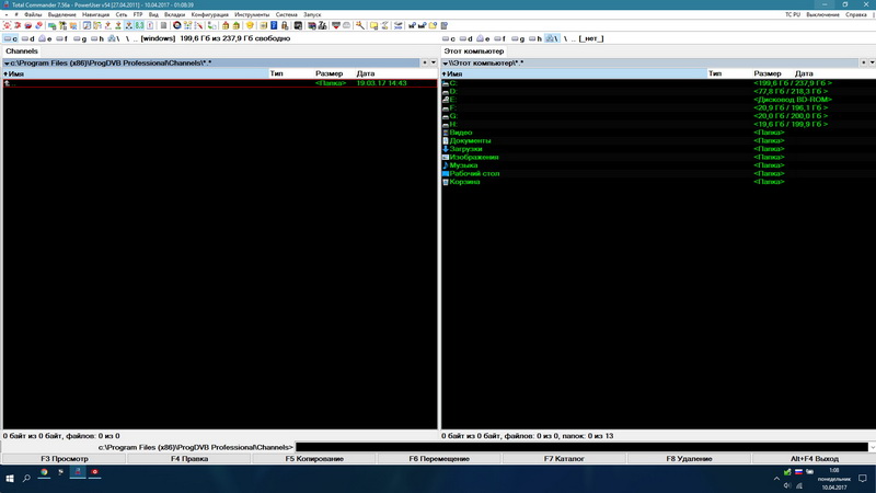

Самое смешное (все это было бы смешно, когда бы не было так грустно), но в папке Channels нет ничего. :shock:
Она пустая. Ни одного файла и тем более листа. Как такое может быть? Откуда берутся данные по списку каналов тогда?
P.S. Нашёл всё таки папку Channels по другому пути: С:\ProgramData\ProgDVB\Channels\. Там есть файл Trees.list. Его удалять?

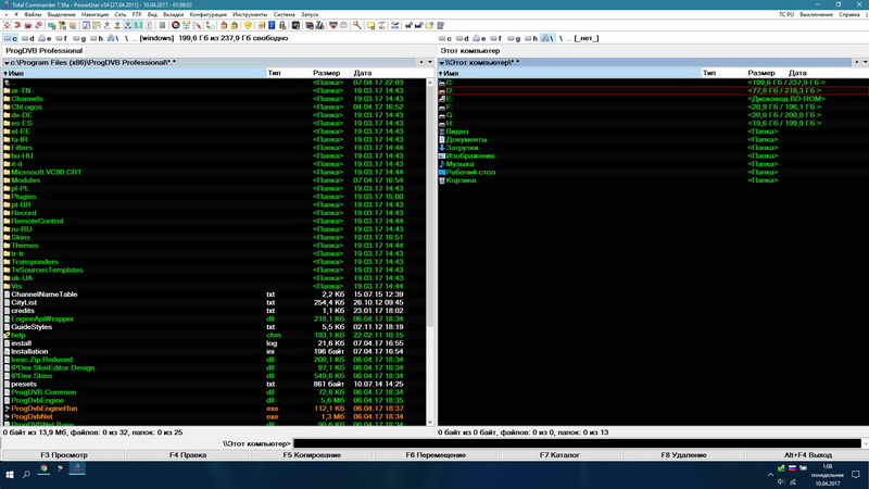

Программа стоит по пути C:\Program Files (x86)\ProgDVB Professional\. По этому пути есть две подходящие папки:
- папка Channels ПУСТАЯ и там нет ничего, в том числе и папки/файла ChList;
- папка ChLogos - в ней есть файлы логотипов каналов и файл images.base.
Всё! Ни каких ChList нету.
Ни в какой другой копии ProgDVB я не пробую. Пробую именно в той, которая установлена на системный диск С.
