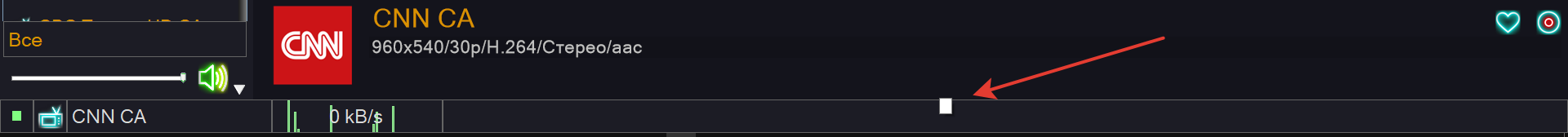

kostan wrote:
Mon Jul 15, 2024 6:48 am
Если включить канал, для коего нет программы, а затем навести курсор на строку состояния, то вместо белого окна с названием передачи - не уверен, что даже это нужно пользователям, - появляется и вовсе простое белое пятно.
Mon Jul 15, 2024 6:41 am
А что такое строка состояния?
От скина зависит?
Строка состояния - это Status Bar - Alt+Ctrl+S.
Нет, от скина не зависит.
Этой проблеме уже минимум почти год, а она до сих пор не пофикшена...

Оно и экзотика - статус бар по умолчанию выключен, а у кого включен - не часто видят, и глюк не ProgDVB а фреймворка, который ProgDVB использует. По меркам не работы ProgDVB на современных мониторах, о таких мелочах можно не вспоминать.
