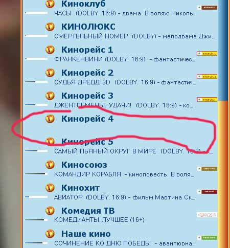

#1421Почему на некоторые каналы (их достаточно), не приходит информация EPG? Только после того, как на них нажмешь.
Re: Вопрос по работе ProgDVB
#1422Информация приходит понтанспондерно. То есть для каналов с того же транспондера. Лучше так и погруппировать что бы убедиться что проблемы нет.
#1423Я это знаю. Но проблема присутствует, почему и пишу.Prog wrote:Информация приходит понтанспондерно. То есть для каналов с того же транспондера. Лучше так и погруппировать что бы убедиться что проблемы нет.
Прокручиваем список. Через несколько секунд ЕПГ появляется на 2/3 каналах. Вопрос сразу, в этом и смысл-почему не на всех. Там-жди-не жди-уже не появится. Потом щелкаем на канале без ЕПГ, оно появляется с потоком и, добавляется на каналы без ЕПГ с того же транса. Но остаются еще каналы. То есть, надо их все прощелкать, чтобы ЕПГ заработало. Вот в этом вопрос.
Галка в Обновлениях "Обновлять транспондеры и другую информацию" стоит.
PS Может Вы забыли где то для какой то опции, например-горизонтальная поляризация, продублировать в коде, то, что есть для вертикальной? Или в том же духе что то?
#1424На этом этапе нет уже поляризации и все каналы эквивалентны. Точнее делятся только на протухшие и нет. Если пересканировать и удалить epg.dat, проблема пропадает?
Возможно и глюк, но тогда куда глубже чем прляризация.

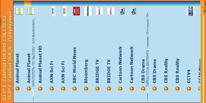

#1425Сделал больше-установил программу с нуля и на предложение просканировать спутники ответил положительно. Результат-еще хуже. Из пары десятков каналов ЕПГ читается у двух. Повернул, чтобы в 800х600 влезло.Prog wrote:На этом этапе нет уже поляризации и все каналы эквивалентны. Точнее делятся только на протухшие и нет. Если пересканировать и удалить epg.dat, проблема пропадает?
Я писал об этом неоднократно.Prog wrote:Возможно и глюк, но тогда куда глубже чем прляризация.
Это просто некрасиво для программы, претендующей на выход из самоделки" в "высшую касту
