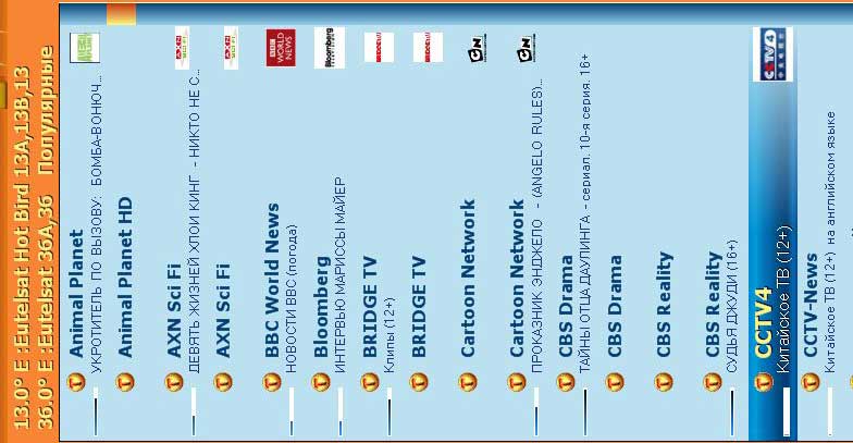

Вот я пощелкал каналы. И, естесственно, EPG везде появилось. (кроме каналов с одним названием, но разными идентами. Хотя, на мой взгляд, оно там тоже должно быть-ведь название канала одинаковое.)
Суммирую: ЕПГ авьоматом ловится не на всех каналах. Нужно запустить поток, чтобы оно заработало на остальных. :(
Re: Вопрос по работе ProgDVB
#1428
Поправка. На ьех каналах, где нет ЕПГ на второй картинке виноват не идент, а разные провайдеры-НТВ и Триколор. Но суть та же. Если канал один, то и ЕПГ должно быть на обоих, независимо от провайдера.

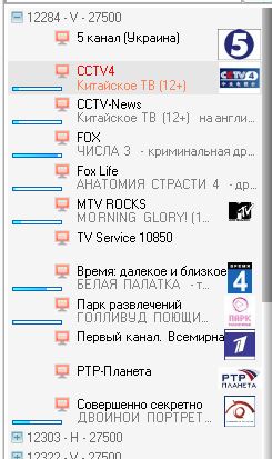

#1432
1. На вашей картинке видно, что Вы там уже нажали на канал, то есть, запустили поток. Причем на одном транспондере.
То есть, Вы хотите сказать, что без нажатия куда либо, ЕПГ В ПРИНЦИПЕ никогда не появится? Такой механизм? А те которые у меня все таки появились просто глюк?
2. Пользоваться списками можно только с группировкой по транспондерам?
3. Попробуйте раскрыть все папки транспондеров, не нажимая на каналы, и прокрутите список.
Вечером посмотрю с группировкой по трансам.
#1433
Ещё раз, то что уже писал. epg идёт для транспондера. Нужно встать не любой канал ТРАНСПОНДЕРА что бы получить epg на все каналы этого ТРАНСПОНДЕРА. Вот если это не так, то это глюк. Но нагляднее видно на картинке с такой группировкой.
Выше описанное вообще говоря от провайдера зависит. Американци и не помню кто ещё передают на все каналы сразу. Так же есть вариант сканирования epg вторым тюнером если он есть. Но ProgDVB этого не умеет сейчас.
