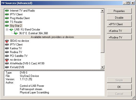

Что касается новых версий с отключённой опцией компилятора для SSE2, то загружаются они успешно. Правда похоже, что опция SSE2 была снята только для проекта ProgDvbNet, а для ProgTV осталось, как прежде.
Проблема с новыми версиями, похоже, заключается в следующем. Поскольку у меня установлена достаточно старая версия драйвера Skystar2 4.3.2.9999 (с которой прекрасно работают старые программы вроде того же AltDvb), не поддерживающая Diseq, то ранее я заменял модуль ProgDvb Skystar2.Device на версию 1.11 (API 1.25). С версией ProgDvb 6.95.9 такая конфигурация прекрасно работала и в окне TV Sources зелёным цветом отображались как модуль Skystar2, так и установки LNB и выбранной позиции спутника. Новые же версии требуют переконфигурировать TV Sources, при этом зелёным цветом отображается только модуль Skystar2, а установка LNB и выбранной позиции спутника с помощью интерфейса недоступны, не видно даже соответствующих пунктов меню. Хотя не исключаю, что это может быть каким-то образом задано в файле DiseqTree.ini?
По-видимому, в новых версиях произошли какие-то изменения в использовании модулей, из-за чего в интерфейсе программы соответствующие пункты меню для установок LNB стали недоступны, а при сканировании каналов и стала выскакивать вышеупомянутая ошибка.

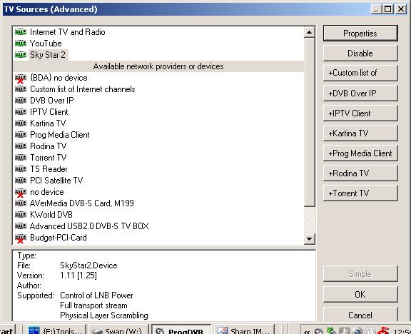

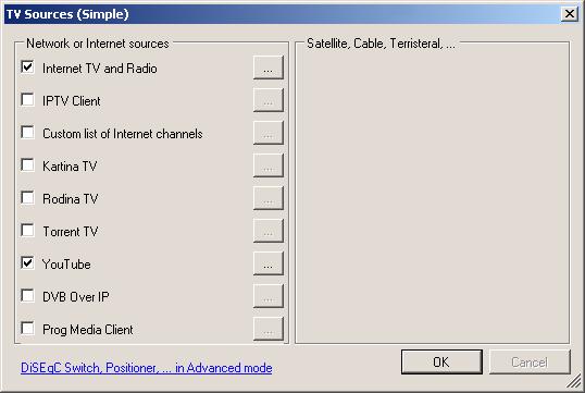

mikeg wrote:а установка LNB и выбранной позиции спутника с помощью интерфейса недоступны
Прочитай внимательно все на вкладке источники и получишь это-
Re: Ломаются на Windows XP ProgDVB версии выше 6.95.9
#30
Карта работает с другими спутниковыми приложениями. С ProgDVB 6.95.9, как я уже писал раньше, тоже работала с небольшими огрехами. А вот с ProgDVB 7.06.4 не удаётся провести правильную установку LNB и спутника, поэтому невозможны ни сканирование, ни просмотр. Судя по снимку, неверно определяется тип модуля Skystar2.Device: соответствующее поле пусто, а должно быть DVB-S. Возможно, ранее какое-то значение типа присваивалось по умолчанию, а в новых версиях это значение изменилось.
