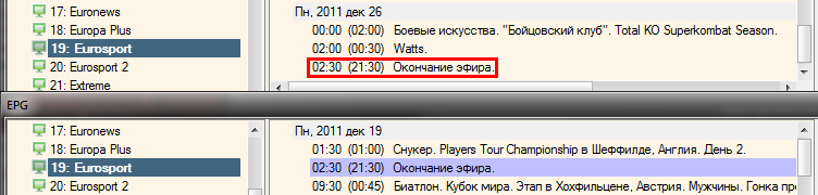

У последней передачи на неделе неправильно рассчитывается продолжительность.
Так как её продолжительность неизвестна, а в xmltv файле имеется запись
Code: Select all
<programme start="20111226023000 +0200" stop="20111226023000 +0200" channel="36">
   <title lang="ru">Окончание эфира.</title>
</programme>
Логично предположить, что должно быть stop - start = 0:00:00, но получается 24 - start = 21:30, и до конца суток эта передача подсвечивается как текущая.
