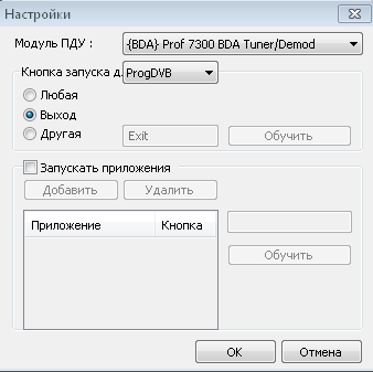

диалог видел много раз спасибо...
Кнопки пульта от DVB карты работать в сторонних приложениях не будут.
Уже (сейчас) работает !(при помощи AgataSoft HotKey Manager , но у нее нет задержки повторных нажатий) ,писал выше, что это HID устройство . Клава ведь работает ... :)
Как обратится к форумчанину , намекните ник ?
Хотя всё решилось-бы , если добиться старта ProgDvb без клонирования .
Это точно вопрос по-адресу.
