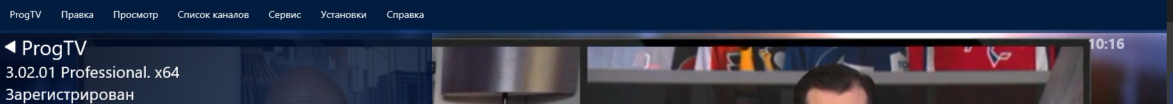

#210
Tue Mar 12, 2024 7:13 pm
В 3.2.1 добавил оконный режим, в том виде в каком его вижу.
В каком месте надо "ухватить" окно, чтобы перетащить его по экрану?
И второе
Верхнее меню очень сильно раздражает. Особенно при поиске каналов, когда выскакивает в неподходящий момент.
Вообще, считаю, что переход по ПЕРВОМУ найденному совпадению поиска БЕЗ подтверждения - это плохо.
Я трачу в несколько раз больше времени. За те 3 секунды, я не успеваю просмотреть список найденного. И мне приходится начинать поиск заново.
Необходимо подтверждать переход кнопкой ОК, либо вообще никуда не переходить, пока не нажмешь мышкой или Enter. А закрепить верхнее меню совсем, либо вызывать его при нажатии на окно. Хотя, я считаю, что его вообще надо убрать. Чего в нем есть такого, чего нет в обычном меню программы?
